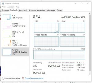

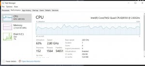

Jag gjorde en liten capture och resultatet ser ni i diagrammet..... Vad säger ni ?

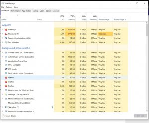

Här ser ni vilka program som drar kraft i bakgrunden..... jag tycker det är inte mycket som påverka prestandan.... När jag gör cature video stängde jag av internet så den kan vi räkna bort i detta exempel...

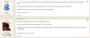

Hittade detta idag på ett forum.....

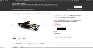

Fick en ny video capture idag från Dustin.... De sa att den skulle säkert fungera bättre,, jag gjorde ett försök.... sen packade jag ihop allt, imorgon går den i också retur.. :swoon:..... skall kolla detta med Windows7 lite mer, i så fall köper jag Dazzle igen :twitcy: För bilderna blir så äkta i färgen :yes::bye:

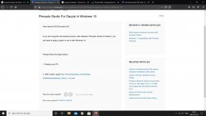

eftersom vädret är som det är idag så satte jag mig vid datorn och började leta efter svar/lösning på nätet efter Dazzle problemet.
till slut hittade jag detta..... (se länk). Visserligen säger de inte vilket problem patchen är till för, så jag tog kontakt med Dustin...igen. :spinny:
Efter att ha fått prata med flera personer både på supporten och försäljningen, att Dustin hade inte en aning om att denna patche behövs om man kör dazzle med W10. De var tacksamma för informationen och tyckte att jag också skulle prata med Pinnacle i Sverige om problemet, så jag fick telefonnumret till Pinnacle av Dustin.... Efter vårt samtal ringde jag Pinnacle....... En varm kvinnlig röst svarade ...Välkommen till Dustin home :twitcy::twitcy::twitcy::msn_wall::msn_wall::msn_wall:
Det ser nu ut som att jag beställer Pinnacle Dazzle för andra gång inom 1 vecka... och så hoppas jag att vissa lösningar tillrättakommer problemet med Dazzlen, att jag vill ha denna beror helt på att den fångar videon med mycket hög kvalitet i alla färger och i ljussättningen....
