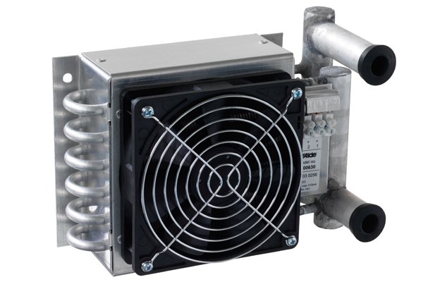

Funderar på att komplettera anläggningen med Aldes värmebooster med fläkt. Bygga in den i dubbelväggen under bordet, precis bak förarstolen. Tror den kan ge en 8 -900 watt extra fram. Bra när man inte ligger på el. (Se bild nedan) Någon som har efarenhet?

Vi har två sådana Alde värmeboostrar med två hastgheter på fläkten inbyggda under framstolarna på vår helinteg. Burstner, Helt kalas när det blir vargavinter. Rekomenderas :D

Har du någon uppfattning om strömförbrukning i de olika lägena och hur de funkar utan fläkt. Det är väl flera tätpackade konvektorer i varje enhet?

Det stämmer det är som ett tjockt tätpackat konvektorelement, dom fungerar bra även utan fläkt men det blir skillnad när fläkten går, vi har två hastigheter på fläktarna. Vad resp. fläkt drar vet jag inte men vi upplever inte att dessa drar inte specielt mycket ström.
Vi ligger flera dagar utan 220 v. och det funkar.
Ha de // Göran :)
