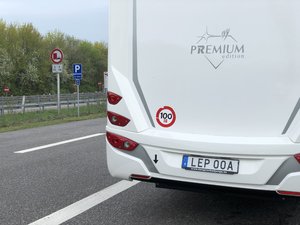

Tempo 100 för husbil i Danmark

För att återgå till frågan om Tempo 100 så tolkar jag texterna som att svenskregistrerade husbilar som klarar kraven inte behöver märke om de har med registreringsbevis att visa upp?
Detta under förutsättning att danskarna godkänner förordningarna i Sverige...
"Godkendte udenlandske ordninger, jf. stk. 2, nr. 2 offentliggøres på Færdselsstyrelsens hjemmeside"
F.d. 59170
Tempo 100 campingbiler
Tillämpningen är nu utlagd även för utländska bilar. Eftersom inloggning för att mata in fordonsuppgifter måste göras av dansk medborgare/företag (deras variant av BankId) så tar man med sig sina bilhandlingar till en besiktningsstation i Danmark så löser dom säkert detta.

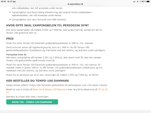

Hittar det inte nu, men när jag läste på förra året så kom jag fram till att man måste göra en ”tempo-100” besiktning varje år. Någon som vet?
Undrar Kjell
Undrar Kjell
Hittade själv svaret på min fråga. Det är tydligen så att man måste upprepa proceduren för tempo 100 varje år!
Bifogar en bild på den text jag hittade
Hälsar Kjell
F.d. 58882
Längsta vägen till Tyskland genom Danmark är Fredrikshamn- Flensburg 36 mil. 10 km/tim hit eller dit på den sträckan spelar väl ingen större roll, man är ju ute & njuter av resan. Att uppdatera proceduren med 100-märket varje år är både dyrt & besvärligt.
Burstner T610
183
Surahammar
23281
Nej utländska husbilar (EU) behöver inte till "syn" i Danmark varje år, utan endast första gången man ansöker om tempo 100 dekal
Vid "synen" av bilen, så skall man styrka att husbilen är godkänd för hastigheter över 100 km/tim, hur många bältade platser i bodelen, samt att dessa är "utmärkta" som bältade platser, tex med pictogram eller liknande samt att husbilen är utrustad med ABS-bromsar.
Oftast så finns dessa uppgifter på regbeviset, förutom ABS bromsar.
