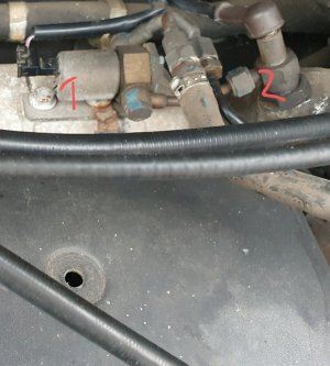

Har ett problem med att kylfläkten går hela tiden oavsett om bilen är varm eller inte. Stänger jag av bilen går fläkten tills batteriet dör. Antar att det har med en dålig givare att göra, mest troligt temperaturgivaren då även mätaren i kupén inte rör sig alls trots att bilen kan köras i timmar.
Nu till frågan. Var sitter denna givare? Har försökt leta mig till att den mest troligt sitter på blocket men problemet är att jag tycker inte de reservdelar jag sett på autodoc och liknande sidor ser ut som den jag har trots att det står 'passar ditt fordon' så vill någon med lite motorkunskap säga om 1 eller 2 på min bild är tempeturgivaren eller kylvätskegivaren om man vill kalla den så. Men tror det är något med kallstartsystemet..

Hej, Tack för svar. Dessa två på bilden sitter högst uppe i motorrummet, bredvid expansionskärlet. Men vad jag läsa mig till är det till kallstartsystemet av något slag så inte alls någon givare till det jag behöver..
