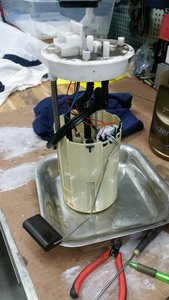

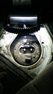

20180124_185420.jpg 20180124_185420.jpg 20180124_191648.jpg 20180124_185420.jpg 20180124_191648.jpg 20180124_185420.jpg 20180124_191648.jpg Det kan i så fall även vara matarpumpen som strular och inte räcker till. Den sitter monterad i tanken och skall ge ett visst flöde. Jag hade liknande symptom på en personbil och då hade jag fått gummislamsor i tanken troligen från en defekt slang när jag tankade dessa sögs fast runt matarpumpen som inte kunde leverera något.
På en 01 Ducato sitter matarpumpen under en lucka i golvet vid förarstolen den är lätt att ta upp och inspektera / testa
