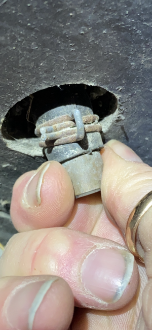

Hittade avtappet och den satt bakom vänster hjul sett i färdriktningen. Letade på fel ställe först… Den satt på samma sida som värmepannan.
Lutade husvagnen så motsatta långsida blev högre och öppnade luftningsventilen i badrummet då den ligger högt. Och sedan alla andra ventiler.
Vevade främre kortsida upp och ner om och om igen. Fick ut ca 5.8 liter glykol. Men jag kände mig inte nöjd. Pluggade igen hålet och körde en bit, tappade ur i spann och upprepade om och om igen.
Nu har jag fyllt på 8 liter ny glykol för Alde och det behövs lite till. Det känns som att jag tömt systemet!!
