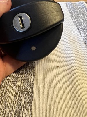

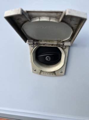

Har någon tips på hur man får upp ett tanklock som bara snurrar? Skulle helst inte vilja förstöra låskolven då den kanske går att flytta (samma lås som till bodelen).

Alltså låset verkar funka som det ska, men locket snurrar både i låst och öppet läge. Dvs. det förblir låst oavsett hur kolven står.
Vi har en Adria. Hade vissa problem med lås som inte funka (husbilsdörren) å som inte fanns ( vattenpåfyllningen). Det grejades genom Adrias representant i byn ( Sundsvall). De hade specialnycklar som låser upp hela låskolven som då går att ta ur. Deras nycklar är typ lite längre och lösgör låskolven … De kunde även beställa ny låskolv innan borttaget gjordes via numret på nyckeln. Lite meckigt då deras nycklar var dåligt märkta. Men det funkade till sist. Ny låskolv kostade inte mycket. 135kr/st
