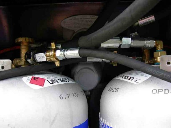

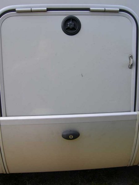

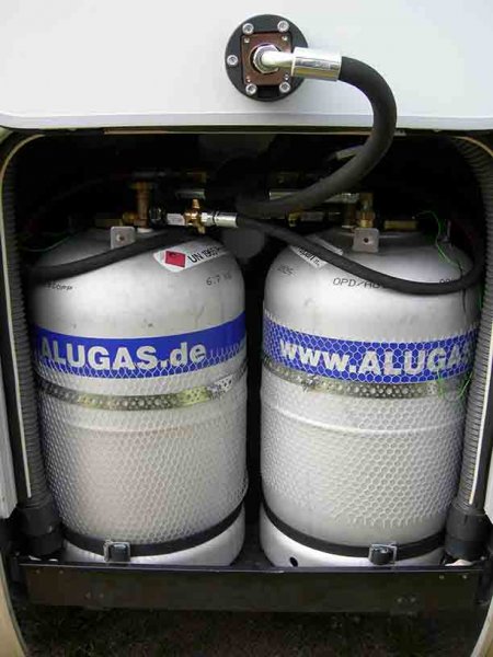

Tog några bilder, men bättre kunde det ju ha blivit.
I bakgrunden sitter en automatisk växlllare så att när den primära tuben är tom så slår den om till den andra tuben helt på egen hand.
Man behöver inte öppna luckan förutom då man ska läcktesta anläggningen.
Jag tycker det är mycket smidigt!

hej ! det ser bra ut ! men det är inga tankar ? det är en fast inst av alugas tankflaska ! tankar har man i regel under bilen som en fast installation ! lycka till ! hoppas du blir nöjd !:)
