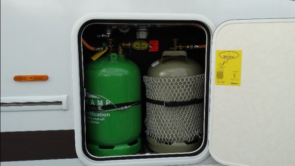

Ifjol våras betala jag 1600:- för en stålflaska och 750:- för all europa adaptrarna. Köpte även med en tunn fästvajer och dammskydd för en hundralapp.
Flaska med demonterad krage tar samma plats som en svensk gasolflaska.
På bilden är det en tysk flaska jämte den "fasta" tanken.

Tack för ditt tips,
Med demonterad krage på en påfyllbar alu-flaska så tar den ej större plats än en vanlig P11, har jag fattat rätt??

Tack för ditt tips,
Min är en stålflaska, fann ingen anledning att välja aluminiumflaska.
Skulle jag ev. få problem med att få den kontrollerad/besiktigad efter 10 år, ja då skrotar jag den och köper en ny.:D
Svar på din fråga är att min fasta gasflaska är av samma storlek som min lösa flaska.
