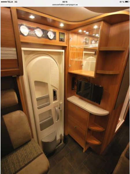

Vi har en helintegrerad Dethleffs Magic Edition från 2014 som saknar SOG på toaletten.
Har läst i många inlägg hur nöjda ni som har SOG är.
Nu skulle jag vilja ha tips på installation från er som har takmonterad SOG eller som själva gjort installationen. Är speciellt intresserad av rördragningen upp till taket. Ni får gärna bifoga bilder på installationen.
Bifogar själv en bild som visar hur toaletten ser ut

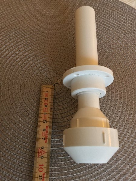

den skorstenen ser bra ut den blir det att beställa. Ringde idag till campingvaruhuset4u dom skulle få hem en fläkt på några dagar dom verkar trevliga och hjälpsamma den skorstenen dom har på bilden ser inte ut att vara komplett
Sv: Takmonterad SOG - tips på montering
Till fläkten finns ett anslutningskit med mikrobrytare som skall monteras nere vid toaletten. Kolla om den följer med till fläkten. Vad gäller skorstenen så saknas ju själva foten och röret som går igenom taket. Kanske enklare att köpa ett färdigt kit till den toalett som du har.
I min sats fanns inget rör/slang för förbindelse mellan fläkten och inloppet till tanken. Såg dock att det fanns ett slangset som tillbehör på den sajten du var inne på. Verkar som att det skalla vara 28 mm för att passa till fläkten. Räcker säkert med 25 mm med någon övergång till 28 mm.

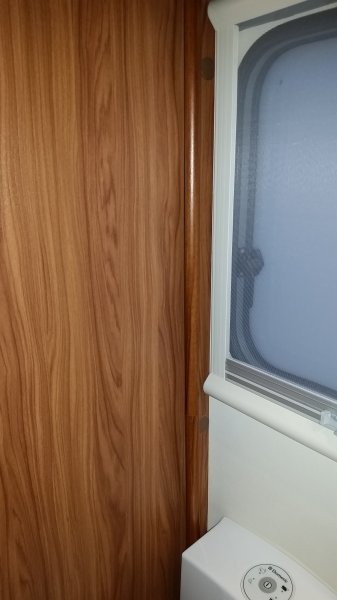

Monteringen gjordes på en Dethleffs Magic Edition från 2014. För er som följt tråden hade jag kommit fram till att slangen skulle monteras i den "kanal" som finns till vänster innanför bodelsdörren.
Började med att montera bort den plåt som sitter med 4 skruvar innanför toaluckan
Så här ser det ut när plåten är lossad och uppskjuten i taket i det lilla utrymmet
Nu var det dags att lossa strömuttagen på insidan. Detta för att med spegel kunna se om det finns något ivägen och som kan hindra att få upp slangen i kanalen

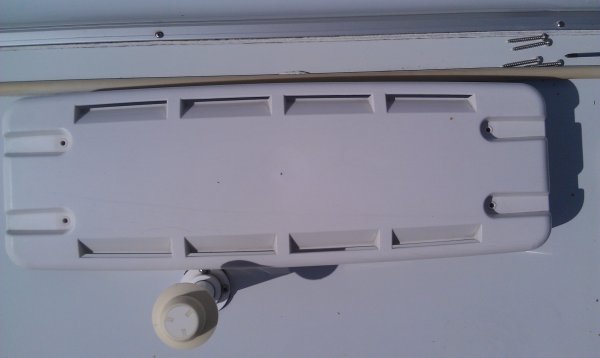

Monterade återstående delar på taket, tätade och skruvade fast skorstenen

Bra gjort Kjell, ser exakt ut som vi har det. Jag fick också linda motorn i isolergummi för att få ner surret lite. Enda problemet som kan uppstå är om takluckan är uppe och det blåser åt "fel" håll, inte så kul, men inträffar ganska sällan som tur är.

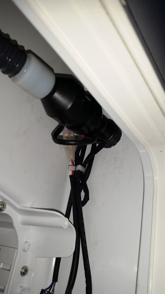

Hej Kjell
Jag monterade min sog själv fläkt och slang bakom kylen du kan se bilder
om du kollar mitt inlägg med rubriken takgenomgång på sidan 2 i mitt inlägg
lite längre ner än ditt inlägg.

Hej Kjell
M.V.H. Sixten Larsson
Ser att du inte ljudisolerat fläkten. Surrar den inte väl högt nu?
Undrar Kjell
nej fläkten sitter ju bakom kylen och den stör inte. Tänk på att försöka montera slangen utan att det blir baklut vid ingången till tanken det kan bildas
kondens som blir liggande där och gurglar
M.V.H. Sixten
