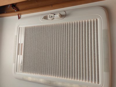

Ute på rull o takluckan har börjat trilskas.
Veven verkar inte "ta" ordentligt när man försöker öppna den. Den klickar som vanligt en gång per varv men mekanismen verkar slira. Man får trycka upp för hand.
Sen verkar inte låsningen hålla så bra heller. Den har släppt någon gång under färd.
Tacksam för tips från husbilsklubbsexpertisen om / hur det går att åtgärda här ute på resande fot och sen kanske mer permanent.
Den sitter i en Pösslplåtis årsm. 2012. Men vet ej fabrikat o modell på själva luckan. Se bild.

Ser ut som en midi-heki.
Veven driver vajrar, gäller att själva veven är ordentligt fastskruvad så att den verkligen driver mekanismen, skruva loss vevens skruv och kontrollera axeln som veven sitter på.
Ramen skall gå att peta loss så man ser mer av mekanismen om man skruvar bort vevens platta, har själv Heki-3 som är större där ramen är i flera delar.

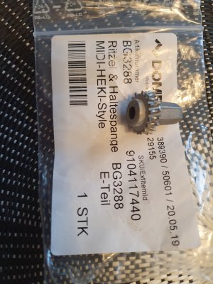

Jag hade samma problem. I mitt fall att luckan rappade var att spiralwiren var felmonterad från fabrik. De hade tagit den rakaste vägen med wiren så drevet stämde inte med lutningen på spiralwiren. Jag bytte drev och växlade plats på spiralwiren. Fungerar perfekt efter 3år.

Tack för alla tips!
Uppdatering: de hade drevet inne på Campingtillbehör4u i Sundsvall så har beställt ett lite på chans. Bör finnas för avhämtning när vi kommer hem. Hoppas att det löser problemet.
