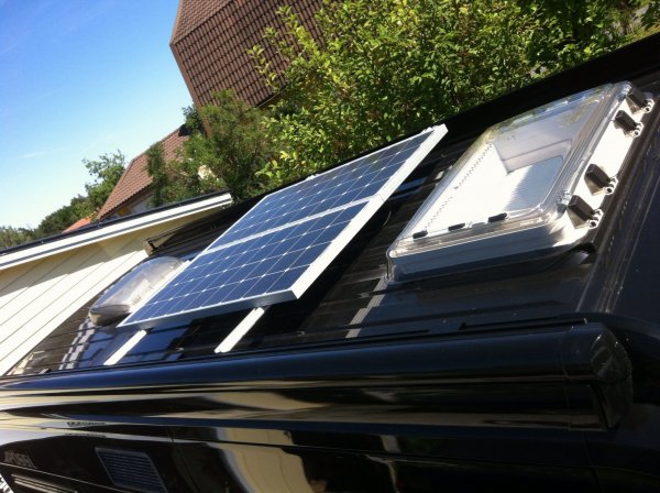

Jag har två 100W celler på min Roadcruiser, monterade på takräcket!
Så 2st 120W borde garanterat få plats, ska du ha 3 får du kanske offra nån taklucka!

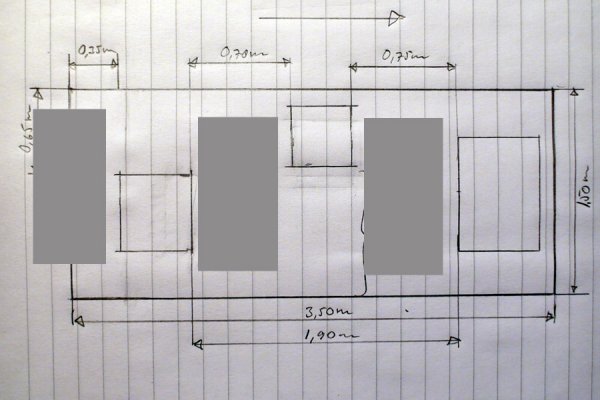

Tack! Eftersom dom bara är 67 cm breda och 125 cm långa så funderar jag på om det kanske går att ha 3 st i bredd liknande som du har?

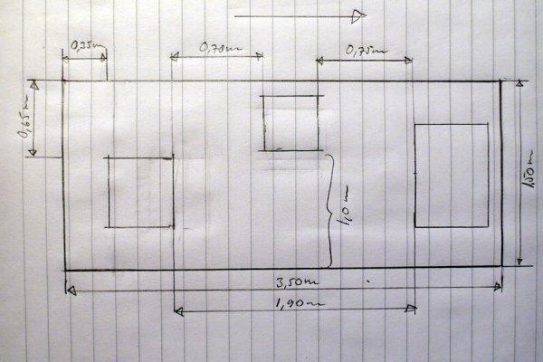

Förbereder just nu montage av solpaneler på min Pössl 2win. Takbredden är 1,5m. mellan railsen.
Det här är ungefärliga mått på den modellen:

Bredden är densamma men Roadcruisern är 36 cm längre har jag för mig. Om luckorna har samma inbördes avstånd och om du monterar panelerna på tvärs bör det rymmas 3 st. om de 36 centimetrarna är längst bak ;)
Typ nånting sånt här:

:):):) Tackar! Stämmer ritningen annars att det är 190 cm mellan luckorna?
Sv: Takbredd för solcellsmontering på Ducato 6,36 m chassi
Det stämmer, 190cm mellan luckorna är det även på Cruisern!
