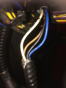

Det verkar vara kört med monteringen. Ingen kan svara på vilken kabel som skall vara referenspunkt för hastigheten. Har en induktionsgivare på växellådan som det går fyra kablar från men vilken? PDQ vet inte,mercedes kan inte svara på det, ja vem skall jag fråga? Givaren var bytt 2012 av gamla ägaren på auktorised Mercedes verkstad. Får väl försöka sälja skiten och ge upp.
Bilden visar den gamla givarens kablar isärklippt
