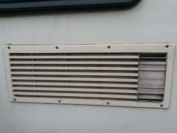

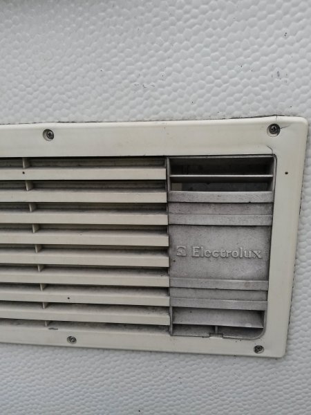

Här kommer två bilder. Det finns ingen ram utan allt verkar vara ett stycke.

Aha, den varianten kommer jag ihåg när jag ser den.
När du tagit bort den så måste du åter lägga tätningsmassa så inte vatten kan krypa in för mellanrummet mellan ytterplåten och innerväggen är troligen dåligt vattenskyddat.
Det bästa att använda till tätning där är nog butylmassa som aldrig torkar helt utan håller sig lite kladdigt nästan hur länge som helst.
Det ser ju tyvärr inte så helt ut och sprickorna vid skruvarna är inte heller något vidare, så frågan är om du kan få bort det helt eller om det spricker ännu mer, lite beroende på hur hårt kladdet håller fast det.
Jag skulle nog vilja föreslå att du satsar på nytt eller nya galler. Jag antar att det på bild är det övre med avgasutsläppet till höger på gallret och det undre är ett galler på hela ytan.
Det finns nya med konstruktionen som jag skrev. man monterar en ram med tärningsmedel och skruvar och sedan monteras gallret i ramen med plastvred eller skjutreglar och går lätt att ta bort vid service och koll av kylens baksida.
Det finns lite olika storlekar. De finns för hål som är 451x156 eller 480x180. Sedan finns det ännu större men det är nog inte aktuellt för din del.
Det är inga större problem att såga upp hålet till en större dim. om man vill eller behöver om man får problem med mått som inte stämmer, eller kanske om man vill kunna komma åt lite bättre nere vid brännaren. Kolla i så fall insidan av väggen innan köp så det inte sitter något i vägen där även om utrymme finns på utsidan av bilen.

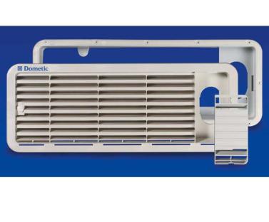

Här har du en variant med ram och avgasuttag på sidan för övre ventillationen.

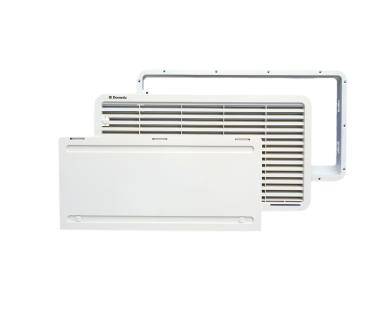

Och här en lite större variant för den undre men den finns även i samma mått som den övre. Det täckande locket kallas för vinterlucka för att hindra för mycket kyla komma in på vintern som kan lura kylens funktion, men också bra som täcklucka om man ställer undan bilen på vintern.
Det kan stå både Electrolux eller Dometic på gallren.
Bäst pris brukar bli om man skickar efter delarna, men de finns för det mesta hos husbils och husvagnshandlare, men var medveten om att det finns flera storlekar än vad som kanske finns i butiken, och du skall ha avgas på det övre.
