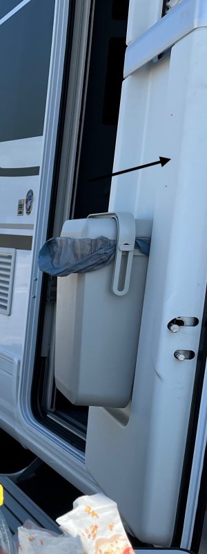

Någon som vet hur man ta bort innerpanelen till bodelsdörren på en Adria Coral XL -22? Måste fixa en del som lossnat. Har tagit bort plastclips och handtag, men själva hela dörrpanelen sitter väldigt hårt och vågar inte bända för mycket. Några tips så vore jag tacksam?

Den sitter troligt vis även fast med dubbelhäftande tejp som kan klyvas med en lång smal vass kniv så var det på våran Matrix.
Tråkig rengöring av gamla tejp rester följer jag ersatte plast nitarna med rost fria skruvar och även ny tejp avsedd för fast montage.
Tack, det löste sig!
Min dörr satt med en typ av stark dubbelhäftande tejp, förutom 4 clips, papperskorgshållare och stängningshandtag.
Efter jag tagit bort gummilisten så kunde jag arbeta mig uppifrån och ner med en typ vass plastspatel. Jag behövde bara lossa halva dörren för att komma åt det jag behövde. Sedan var det bara att återmontera.
