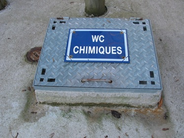

Jag tänker såhär – tömning är det viktigaste. Vilket gatukontor som helst kan med mycket små medel fixa till en sådan. Lite grävning, lite betong/armering, en lucka och kanske kan det behövas en del asfalt för att snygga till omgivningen. Skall vi säga 10 till 15000 kr?
Går man till dom där avancerade automatstationerna pratar vi om många pengar. Dyra i inköp och med löpande servicekostnader. Inte många kommuner har sådan genomströmning av kunder att det skulle betala sig. Av strategiska skäl skall vi trycka på det som är mest nyttigt och billigast. Kanske kunde man ta fram en ritning för hur tömningsstationen skulle se ut, då behöver politikerna och gatuchefen inte fundera så mycket. Det är dom inte särdeles bra på och säger hellre nej.
Här en bild från stationen i "min hemby" i Frankrike. Inte så snygg kanske men bättre än ingenting.
