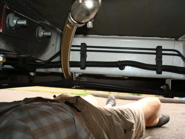

Jag var precis ute och tog en bild på mitt utsläpp under bilen, och där är inga gänger att skruva i. Skulle vilja veta vad man kan fästa i spiralröret som sticker ut från min bil så man kan få en kran att tömma ut färskvattnet.

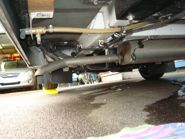

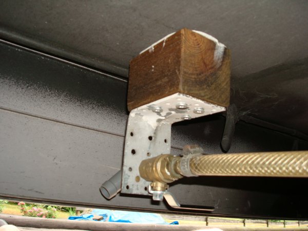

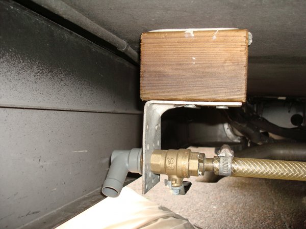

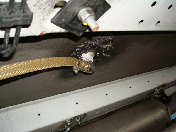

Sv: Checklista inför uthämtning av Adria Coral?
Så här ser det ut under min Adriatic Corall S 690 SP 2008 års modell.
Hoppas att bilderna talar för sig själva.
Är det verkligen genom det grova röret som vattnet rinner genom när Du tappar ur vattentanken?
Tyvärr är det denna tjocka slangen. Innuti tanken ser det ut så här. Jag skall lägga ut bilderna i en ny tråd så får vi se om någon har en lösning.
Du har ju gjort en fin lösning på problemet!
19.557
Jeg kan se et problem med å sette en kran på spiralrøret: det er mulig at rørstumpen på tanken bare et stukket løst ned i spiralrøret slik at om du tetter igjen røret så renner vannet ut i gulvet på bilen. Dimensjonene ser ut til å stemme for en slik "løsning"

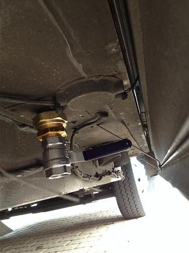

Sv: Tömningsanordning färskvattentank
Ja, jag undrar -hur tänkte konstruktören?
Såhär gjorde jag. Underbart att slippa böka med soffan, skivan och skruva av locket, dra upp pumpen och dra upp pluggen.
Nu vrider jag en kulventil på utsidan ett kvarts varv. 368:- hos rörläggaren.

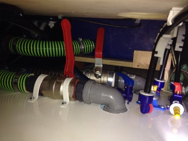

Så här gjorde jag. Den bortre är gråvatten och satt där tidigare. Den närmast kameran är den nya för färskvatten. En förutsättning här är dubbelgolv och att vattentanken är lite höjd från det undre golvet.
Den varianten måste jag kolla om det finns plats för på min Terrestra... Har för mej att färskvattentanken går väldigt långt ner, får ut och mäta...
Har du en eller två avtappningsställen i original? Jag har två.
Här Lundsholm har du tråden jag beskrev hur jag gjorde:)
http://www.husbilsklubben.se/forums/t75654/
Tackar, ännu enklare, jag var inne på att lyfta tanken och koppla om dom undre hålen med nåt T-rör för att allt vatten skulle komma ut. Men det är ju bara att luta bilen lite framåt när man gjort som du. Min ser exakt likadan ut.
Tack för mycket bra tips, ska skaffa delar snarast... Ett frågetecken uträtat!!!
