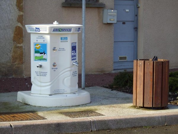

En ställplats i Frankrike.
Töm toan, fyll på dricksvatten och töm gråvattnet på "plattan" framför "pumpen". Mer behövs inte.

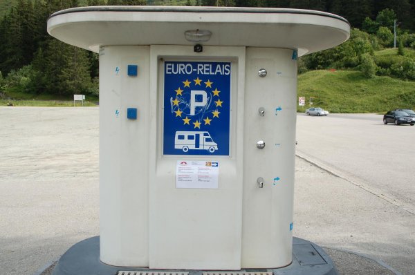

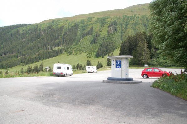

Hej, alla
En fin ställplats i Sedrun, Schweiz..
Här tömmer man lådan i locket på sidan ...
Här fanns allt..
Lägg märke till att det även finns eluttag.

F.d. 28145
Sv: Tömning toalett/gråvatten
Framför pumpen på min bild finns en sådan platta som Michael Johansson beskriver. Fanns både dricksvattenkran och en annan kran för att skjölja ur toatanken med.

F.d. 28145
På min bild från Frankrike finna "plattan" framför "pumpen". Kolla inlägg 2 Tyckte den var tråkig att ha med på bilden.
Toatömningens lucka finns i foten på "pumpen".
