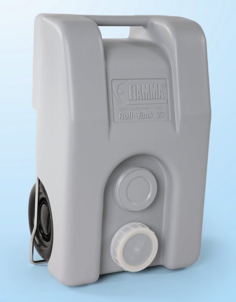

Som reserv har vi en rolltank på 24 liter, om det krisar på t.ex en camping.
