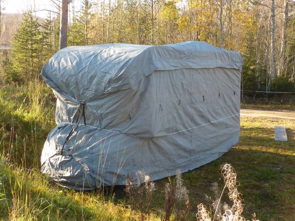

En alldeles fantastisk hösttisdag, borde vara ute o åka i stället
för att tömma bilen.
Städa ur, tömma vatten, blåsa kranar, granris vid hjulen i
bilen o i motorrum, "raggargran" i bilen o i motorrum, plastlåda
över TV-antenn, täcke på. Nyservad o ny kamrem.
Vila i frid några månader !
// Janne

Ser riktigt bra ut, har du fyllt ut på taket med nåt för att ventilera?

Nej. Takluckorna och plastbaljan över antenn
tror jag räcker för att skapa lite luftrum.
Håller jag taket snöfritt så tror jag vinden kommer
att lyfta det lätta materialet så det ventileras.
// Janne
