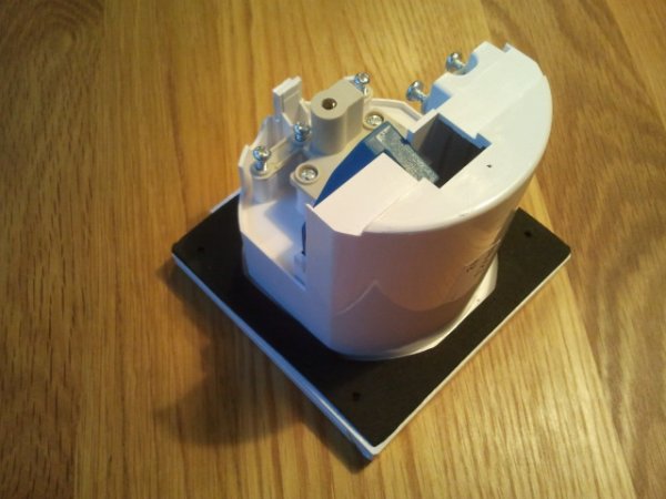

Jag tänkte byta ut det trasiga elintaget på husbilen, och har köpt ett nytt (se bilden). Men hur är det med tätning? Räcker den svarta gummi-aktiga "packningen" som sitter på det nya intaget eller ska man ha sikaflex eller butyl eller något annat också?

OBS det räcker absolut inte, flödigt med butyl är ett måste när du monterar, du märker förmodligen det när du ska ta bort det gamla uttaget.

Jag brukar köra iväg utan att ta bort sladden... Så jag har mycket erfarenhet att byta intaget. (Faktiskt 5 gånger). Har aldrig använt någon extra tätningsmassa och ändå aldrig konstaterat något fuktläckage. Men det kan ju bero på plåten som den tätar mot. Jag har slät aluminium.
I original var intaget monterat utan massa.
/Olle

En massa massa sitter det på det gamla intaget, så det är väl bäst att kladda dit det även på det nya. Jag har bubblig plåt...
