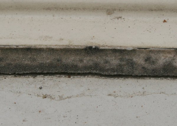

Fogen som jag åtgärdat är ganska bred med en rejäl glipa och finns emellan alkoven som är av glasfiber och det plåtbeklädda taket.
Som synes på närbilden har fogen åldrats ganska rejält och man ser även att den börjat släppa från plåttaket så det var på tiden att den åtgärdades.
(Taket är som synes skitigt men jag har inte velat tvätta det innan jag åtgärdat fogen)

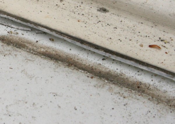

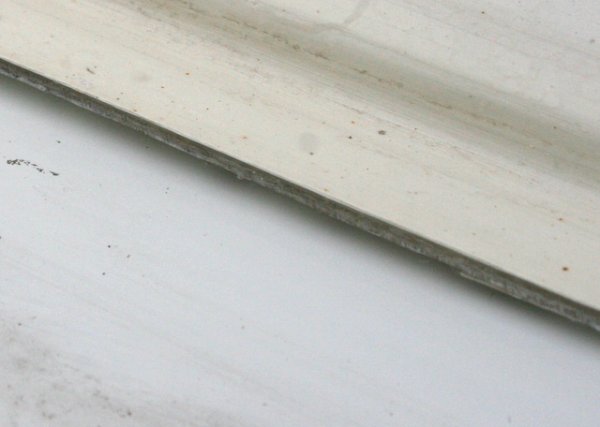

Jag använde mig av en mattkniv för att försiktigt skära bort all fogen från taket och in i springan. Som synes på nästa bild ser man algtillväxten under fogen. Som tur är har den inte släppt ända in under plasten.

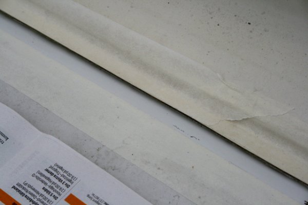

Efter att jag rensat bort all gammal fog använde jag mig av T-röd för att tvätta bort skräp och eventuellt fett för att få den nya fogen att fästa bra.
När jag tvättat ordentligt maskerade jag av området för fogen med vanlig maskeringstejp för att undvika massa onödigt kladd (och kladdigt är det:))

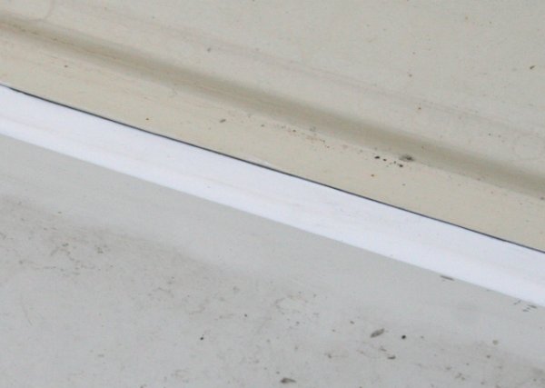

Nu var det dags att plocka fram Sikaflexen och skelettpistolen. Jag lade på en ca 20cm sektion i taget eftersom jag minns skinnbildningen jag råkade ut för när jag la silikonfog i köket :rolleyes:. Sikaflexen verkar dock gå att bearbeta längre än vanlig silikon så lite längre sektioner hade nog också fungerat.
Jag skrapade av fogen med en liten gummiskrapa och tog sedan bort maskeringstejpen. Därefter fuktade jag fingret med en blandning av vatten och diskmedel som jag sedan använde för att jämna ut fogen och kanten efter maskeringstejpen.
Visst hade det varit snyggare om färgen på fogen hade matchat husbilens beiga färg bättre men nu är den i alla fall åtgärdad och jag kommer fortsättningsvis sova betydligt bättre i husbilen när jag hör regnet smattra mot taket.
