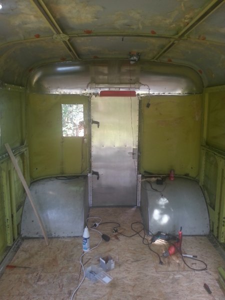

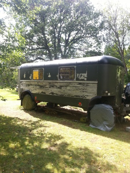

Hej Alla husbilsägare.
Jag äger ingen husbil själv, men tänkte använda mig av ert kunnande i ett jämförbart fordon.
Jag köpte en gammal militär vagn med aluchassi. Jag avser inreda den till ett sommarboende på en väns tomt.
Problemet är naturligtvis att den läcker vatten lite här och där i skarvarna. Taket är numera väldigt tätt.
Min strategi är att gå över alla fogar med polyuretantätning både på insidan och utsidan. Men så finns den en massa nitar också. Dessa läker inte.. än.
Men jag fick en idé, tror ni man kan måla några lager med fuktspärr invändigt över alla nitar och skarvar. Alltså sådan fuktspärr man använder i badrummet.
På sikt kommer jag att bygga ett tak över hela vagnen med veranda osv. Men vill gärna att den är tätt några år iallafall.
Har ni några tips och idéer?

Du ska bara täta på utsidan .Skulle du få en läcka i framtiden stannar vattnet kvar i takets el väggens konstruktion och du kommer att upptäcka läckan när det gått för långt

Håller med vippen. Helst inte täta inne, för då kan du ha ju vatten mellan skarvar m.m. som troligen ligger kvar och t.o.m. fryser och spränger på vintern.
Jag vet inte riktigt vad som är bäst, men det finns ju lite olika special"färger" som kan rollas på och ligger lite åt gummimassa i kvalité när de har torkat.
Något sådant tror jag skulle funka bra, men jag har tyvärr inget fabrikat eller tänkt användningsområde för dig att leta på.

Ah... vatten som ligger i skarvarna och spränger... Det var en bra anledning att låta bli täta invändigt.
Bättre då att det lilla vattnet då tar sig in i isoleringen och jag använder ingen plast utanpå isoleringen, utan en ångbroms av papp. Så.. mycket mycket små läckor kan tork ut inåt och ventileras bort av fläkten.
Det finns coro-flex som är en slags tjockbyggande tättande färg. Men det blir rätt dyrt.
CORO-FLEX VIT 1KG - Nordisk Yta på nätet
Alcro har ju metallfärger som är elastiska och med ordentligt grundmålning kan det ju bli bra.
Om jag lägger fog i skarven på utsidan, hade ni gjort det innan eller efter ni målat?
Vagnen väger 3 ton, appropå att inte flytta runt den för mycket :)

Hej igen, det var något åt det hållet av färg jag tänkte på (det kostar att ligga på topp :D).
Bäst och i alla fall snyggast är det väl att lägga tätmassa först, för de flesta är ju övermålningsbara. Men då är det ju rätt viktigt att färgen är och behåller lite elasticitet för de olika tätmassorna på tub blir ju lite mjuka för att inte spricka vid mindre rörelser, och då måste ju färgen kunna hänga med.
