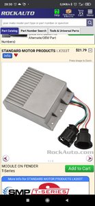

Den modulen sitter på tändfördelaren, men skall finnas som skall sitta vid batteriet men den hittar jag inte

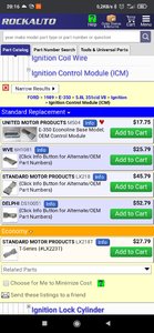

Det fanns 4 motorval på bensin 1989,
Vet du vilken motor du har?
Jag handlar nästan allt till mina usa-bilar från RockAuto, de har "allt" i lager, på Ford har de från 1909 till 2021 årsmodeller.
Priserna är ofta en bråkdel av de svenska, behöver jag delarna snabbt väljer jag dhl express, och efter ca. 3 dar ringer det på dörrenScreenshot_2020-09-01-20-16-36-988_com.android.chrome.jpg

Jag har 460 7,5 l

Ja och även databoxen, hittar inte var tändboxen sitter men data boxen sitter under instrumentbrädan på passagerar sidan

Jag hade en Mercury från 1976 med 460-motorn, som jag fick byta tändmodul på,
på den satt modulen på vänstra innerskärmen, såg i det närmaste likadant ut som i denna 80-talare
Följ kablarna från fördelaren så borde du finna modulen
