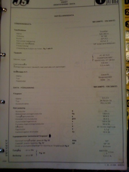

Bild tagen med mobilkamera hoppas du kan läsa datan i alla fall. Tror du kan klicka på bilden för förstoring.
mvh Bror

Tog fram lampan och vad jag kan se så står tändningen ungefär på 10 grader så som man kan utläsa i Brors utmärkta bild. Satte en startkabel mellan minuspolen och motorn och kanske blev det aningen bättre...svårt att säga eftersom den inte tvekar varje gång utan bara då och då.
