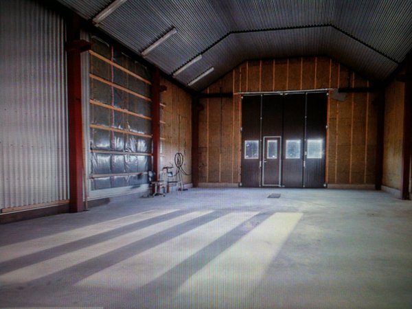

:music-icon:Jag har en uppvärmd verkstad på 270 m2 Jag kör ut HB.n när jag behöver göra något där. Jag är pensionär och behöver inte så mycket arbete, Men jag brukar gå och klappa HB.n en gång om dagen. Den frågar alltid när det är dags att ge sig ut på nya äventyr. Jag brukar svara, att när vårsolen tittar in genom fönstren, då sticker vi.

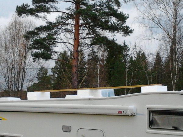

Tack Micke för uppslaget med frigolitmaterial så kan man enkelt skydda/avlasta takluckor, TV antenn och solpanel. Lägger man till en längstgående regel ev även den i frigomtrl(?), ovanpå frigolitbitarna så erhålls även viss ventilations- och avrinningsfunktion.
Jag kommer för min del skära ut platser för takluckor, mm i frigolitblocken så att de förblir på plats då "Julatäckningen" dras upp över biltaket.
Har baserat på ditt uppslag även sagt upp min garageplats i ett mobbförråd, vars pris höjts fr 2.250 till ca 3.800:-! Placerar nu bilen hemma, Julaskyddet 1.295:-snabbt betalt = jag kan med god "vinst" köpa ett nytt Julatäcke varje år/eller oftare och ha bilen nära för tillsyn och ev laddning vid behov (kopplar då inte bort batterierna vars livslängd troligen ökar).
Mike,vill komplettera din redogörelse med hur jag gör. Kanske som uppslag för någon annan (?) Uppe på frigolitbitarna (längsgående bilen) kopplar jag ihop avloppsrör 50-70 mm diam som blir som en långbalk. Tvärs tar jag VPC rör (el-rör) och trär över rörisolering. Dessa går då ut till ca.1dm utanför bilbredden. Den spänsten som VPC rören ger håller up skyddet. Ca 5 st till en bil på 7.40m. Som stöd under montaget tag silverteip i "krysspunkten" (längs /tvärs)

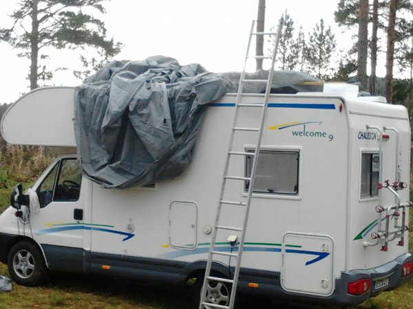

Ett litet tips när ni täcker med Julatäcket första gången är att spraya på Fram och Bak, Vänster och Höger när ni hängt på kapellet. Andra gången man täcker kan det vara ganska trassligt att få ordning på jättetältet i synnerhet om man är ensam och står på husbilstaket. Ev. kan man spraya på reg.numret om man har någon nytta av det.

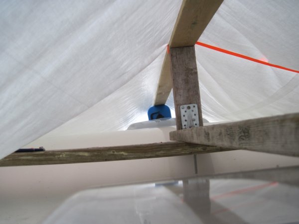

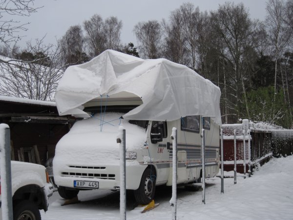

Jag har använt en presenning på ca 5x8 m, som jag lägger över en egentillverkad enkel konstruktion, som jag lagt på befintligt takräcke. Rejäl luftspalt vid takfot samt möjlighet för luft att komma in både framme och bak. Jag låter takluckorna stå på glänt, samt har ett par cm glipa på hyttens sidofönster. Har inte upplevt nåt problem med fukt. Hade planer på att sätta in en avfuktare, men har lagt det på "is". Möjligen har plastfönstren på sidorna blivit en aning "dimmiga", av event. nötning från presenningen. IMG_0362.JPG
//Åke
En ypperlig idé. Som du säger är det inte helt enkelt att manövrera överdraget när man väl fått upp det på taket.

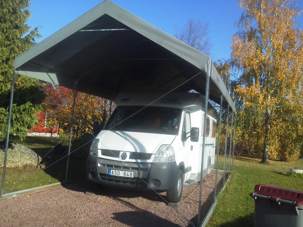

Har haft bilen i wirehus i 5 år nu. Står på grus, och luftigt. Inga fuktproblem här.
Bilen står med lätt lutning bakåt, så att ev smältande ryksnö kan rinna rinna av snarare än bli stående i en pöl i framkant av taket.

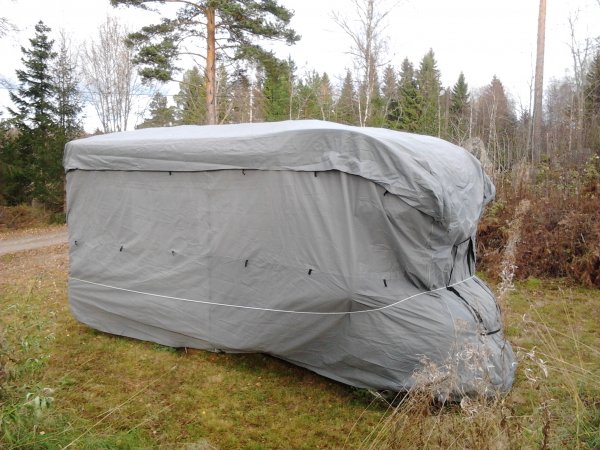

Själv så tror jag inte på "inpackning" enl. "Jannemickel". För dålig luftning.
Jag kan försäkra dig om att det inte blir någon inpackning, inte ens utan Jannemickels tillägg.
Vid minsta vindpust blir det ventilation under överdraget tack vare ventiler på båda sidor och vid blåsigt väder kan man likna överdraget vid en spärrballong från kriget.
Jag fick på mitt idag för femte säsongen och efter att ha skickat upp frugan på taket gick det galant.
