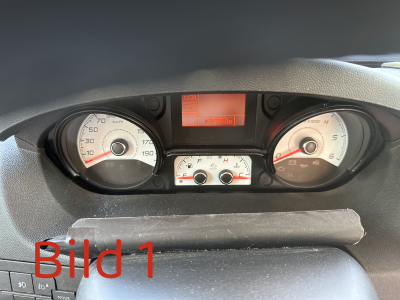

Har brottats med detta problem sedan vi köpte bilen - helintegrerad Rapido 2019
Tycker jag har kommit tillrätta med problemet genom att vidta ett antal åtgärder
  1. Bytt instrumenttavlorna till med vit bakgrund för bättre kontrast
  2. Målat kromkanterna kring mätarna mattsvarta för att minska reflexer

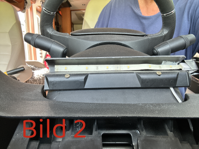

  3. Monterat en LED-list på rattstången som belyser mätartavlorna för bättre synlighet

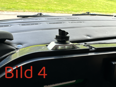

  4. Monterat 5 mm distanshylsor på främre styrpinnarna på instrumenthuset för att vinkla upp instrumentpanelen
Bild 1 och 2 visar LED-listen fram- och bakifrån

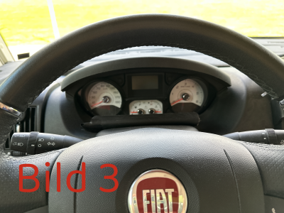

Bild 3 visar instrumentbrädan sedd i ögonhöjd
Bild 4 visar montering distansbrickor
