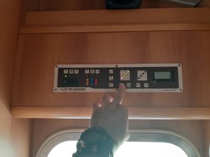

Undrar om någon kan hjälpa en amatör med
vad symbolen längst upp till höger är.

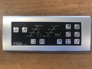

Helt klart varningslampa för full gråvattentank.
Tillverkad av Electronic Laboratory Campoli snc. Tydligen hade Arca samma leverantör så kanske det går att hitta en gammal manual den vägen.
