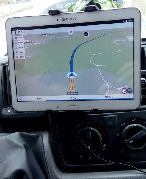

@Mats/Inger
Storleken på skärmen, 10. 1",
Dessutom samarbetar Locus och Sygic bra.
Ha ca 95.000 poi i hela EU i Locus, väljer plats, klickar på Sygic och kör efter den.
Går inte med Garmin.
Jojje

Samsung 10.1" som Gps med Sygic navigatorprogram.
