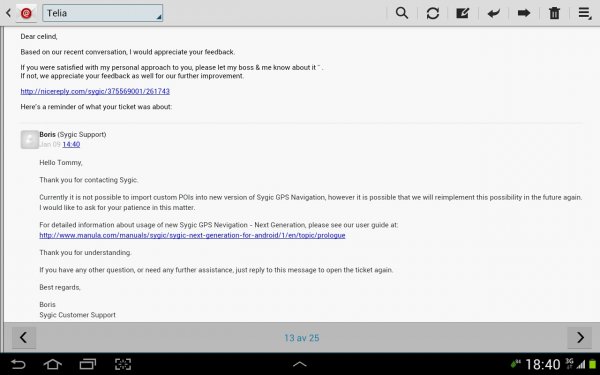

Är det någon som lyckats lägga in egna POI i "nya" Sygic??
Jag försökte lägga in HBK's svenska ställplatser och makade över *.rupi och *.bmp från datorn till plattan \maps\import och startade om Sygic.
Inget hände, inget meddelande om import och filerna ligger kvar i import.
Är det något nytt förfarande sedan uppdateringen???
Har ställt frågan till Sygic. De svarar att det i dagsläget inte är möjligt att lägga in egna POI i den nya versionen av Sygic. Men det kommer framöver att bli möjligt men när kan de inte svara.

Det ni beskriver är inte vad man gjorde i gamla versionen. Ni är ju inne i systemfilerna och fipplar. Jag menar som det var i gamla versionen, en knapp att lägga till egna POI.
Bifogar svaret från Sygig.
