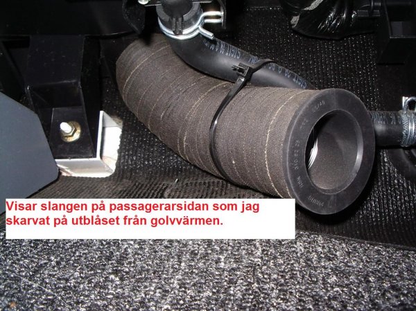

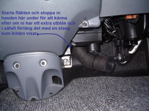

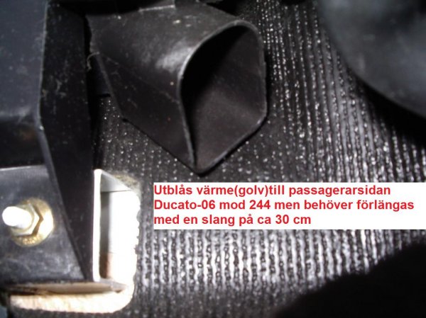

Bilden är från min Fiat-06
Kolla om ni har ett utblås under instrumentbrädan och i så fall förläng det sedan med en ca 30 cm slang
