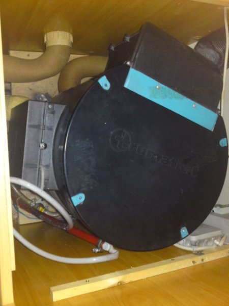

Var ut och tog en bild. Vet inte om det går att avgöra vad pannan heter men såhär ser den ut i a f. Bakom den grå slangen som går i en böj har typskylten suttit verkar det som. Man kan se en gråaktig fyrkant som troligen är rester av klistret...
    44,3 KB · Visningar: 13

Medlemmen hagtor från Kiruna bytte sin panna C3400 i slutet av 2008. Du kan höra med honom om du kan låna skylten. Vet ej om det är samma panna. Men det är årsmodell 95 Du har väl 50mbar i din.

Hej. Har det löst sig med pannan. Det blå som är ovanpå pannan är det original. Fungerar pannan för övrigt man blir lite fundersam när skylten är borta. Om det är någon hemskruvare som har varit igång (om dom inte har kunskaper) Skriv gärna och berätta hur det går, Det är alltid kul att veta

Den funkar som den ska. tror jag i a f... Värmen verkar dock inte räcka till när det är minus 20 eller så. Min erfarenhet av husbilar/husvagnar är lika med noll men det känns som om värme finns men att fläkten inte går fort nog. Jag vet inte hur pass mycket det ska "blåsa" ur varmluftsutsläppen så det är bara en känsla jag har. Bilen är ju från Holland så när jag var hos motormännen för gasolbes så hittade vi nåt papper på service av pannan. Svårt att tyda holländska dock..! Men ett tänkbart scenario är att då den sitter lite trångt till så har typskylten tagits bort vid service för att man helt enkelt skulle kunna se vad för panna det sitter i. Och sen har man inte klistrat tillbaka den igen... kanske...

Hej, ett tips är att kolla så inte aluslangarna är hoptryckta någonstans från pannan och ut. Mhv. Olle.
