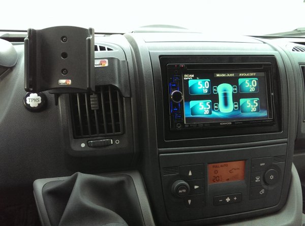

EPersson
1.578
Eskilstuna
11890
Sv: Svajig och ormig HB
Det där med däcktrycket är viktigt. prova att höja det. Så här har jag koll på trycket och ja det ökar ca:0.7 när det blir varmt.
