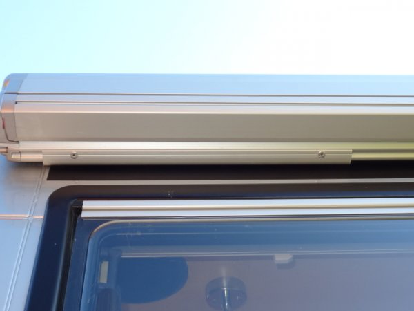

Sv: svag infästning av markis på plåtis
Nej, jag kan inte märka svaghet i plåtinfästningen.
Där finns en viss form av svaj, men så har det varit på mina tidigare husbilar också.
Det ligger en förstärkningsplåt bakom markisen, se bild. Jag har skruvat loss insidan för att kolla baksidan, men där stoppar isoleringen, så jag ser inte plåtens fastsättning och ev förstyvning på insidan.
