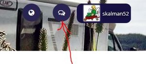

Jag är osäker på om du som "HBK intresserad" kan starta en diskussion (=off-line discussion) så kan vi fortsätta på engelska/amerikanska (verkar vara ditt modersmål :)) så det inte blir några missuppfattningar om vad ni behöver hjälp med. Starta diskussioner gör man med ikonen uppe till höger.
