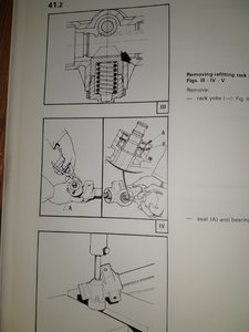

Hej, en -90 TD... Skall det montro stå servo och inte serve ? i sista meningen på frågan, i så fall är den inte riktigt lika inuti som bilderna med ventilhus m.m.
M.v.h. JANKRO.
Vi får se hur det går, jag har inte skruvat med någon kuggstång med servo från Ducato tyvärr.
Det finns renoverade utbytes att få tag i till hyfsat pris, samt även troligen nya utan inbyte, så det går alltid att fixa i värsta fall.

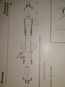

Hejsan igen, det finns på lite olika ställen. För några år sedan fanns det nya servo för några tusenlappar i baltländerna, men jag kan inte hitta de annonserna nu längre tyvärr.
Men här har du troligen ett säkert kort med renoverade från Tyskland till skapligt pris. Man får betala stomkostnad som man får tillbaka när man skickat tillbaka sin gamla och det följer med papper vid beställning (kanske lite mejl innan för att klargöra hur det går till).
Men börja med Bennsan's variant först.
