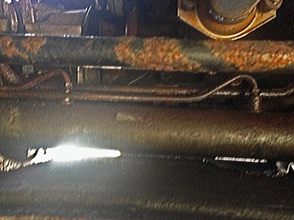

Har en Laika Ecovip -96 som drabbats av läckage (rost) på rör som sitter på ovansidan av styrväxeln. Nya verkar inte finnas. :confused: Hur kan man fixa detta utan att behöva köpa ny styrväxel? Finns det någon firma i södra Sverige som kan bocka till nya rör eller kanske pressa hydraulslangar?
    1,1 MB · Visningar: 7

Bockar rör gör alla rörfirmor & även bilverstäder i viss mån. Skruva av alla nipplar/kopplingar & kolla om dessa finns att köpa (kan vara standard). Det kan ju vara så att man kan använda bromsrör med nipplar. De flesta styrservon idag är av lågtryckstyp så det kan ju fungera.
