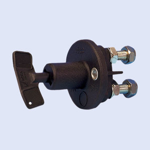

Det, som kan försvåra och hindra en stöld av hela bilen är nog en batterifrånskiljare. Då hjälper ingen avancerad teknik, som kan lura systemet. Jag ska börja leta efter en sådan att montera i vår bil. Er upplevelse blev en väckarklocka.

En liten bryter i ledningen til solenoiden på starteren er meget effektiv - alt ser normalt ut - men bilen starter ikke. Det finnes et par andre enkle kretser som fortsatt kan brytes på moderne biler og som ikke detekteres av data overvåkningen av bilen. En vri på solenoid bryteren er å sende strømmen til en sirene - inne i bilen :D.

Jag har varit tvungen att motera brytare för att stänga av all 12volt på bilarna på min tidigare förvaringsplats.
Det var krav på ägarens fastighetsförsäkring.
Så jag stänger av 12volten när jag inte använder husbilen på ett tag, även om jag inte behöver numera.
Det sparar batterierna.
Jag låter bilen stå någon minut så den får surra färdigt när jag har slått på kontakten innan jag startar.
Och det har alltid fungerat.
Men mercan personbilen vågar jag inte göra det på. Där finns det för mycket elektronik.

Det finns batterifånskiljate med fjärrkontroll
Annars ganska enkelt med en liten dåld knapp till tex bränslepump

Om man utvecklar Knuts ide med en brytare på tillslagsledningen till starten så kan man ju tänka sig att ha en omkopplare istället för en brytare. Då kan man ju exempelvis slå på varningsblinkersen, helljuset eller signalhornet när man vrider nyckeln till startläge. Står man då inte helt ensam så finns det ju i alla fall en chans att någon reagerar.

hej ! det som willer walle skriver om en batterifrånskiljare har vi men har aldrig använt oss av den pga att jag tror man nollställer alla inställngar man gjort ?

Batterifrånkopplare eller ännu helre frånkopplare till startmotor tror jag på! Har man haft traktor vet man att det tar en stund men sedan blir det en reflex. Och med elektrisk dito kan knappen sitta i bodelen, vid kylskåpet eller liknande... den här modellen bör fungera på startmotorn likväl som på bilens batteri.
Genom att använda en elektrisk huvudbrytare, kan den monteras i närheten av batteriet, vilket medför kortast tänkbara kabeldragning. Manöverknappen kan sedan med lätthet placeras på bästa tänkbara stä
