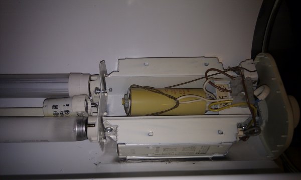

Kondensatorn kopplas inte ur när lysrören är tända, den är till för att faskompensera för den induktiva drosseln. Drosseln sitter i serie med lysröret för att det inte ska bli strömrusningen genom lysröret, eftersom det elektriska motståndet är mycket litet när det lyser.
Elmätaren registrerar inte den reaktiva strömmen, den förorsakar bara onödiga förluster i elnätets kablar. Elbolagen har speciella mätare som mäter den reaktiva strömmen om de vill begränsa stora elkunders uttag av reaktiv ström. Elkunderna kan då välja mellan att faskompensera själva eller betala för den reaktiva strömmen. För många år sedan ingick detta i mitt arbete på Karlstads Energi.

Nu skriver jag det jag tänkt skiva innan detta kom i mellan. Urklipp inlägg 13: lysröret är ju att betrackta som en "kondensator", därför sätter man dit en drossel
(egentligen stor spole med järnkärna) för att faskompensera armaturen.
Tack för din rättelse Göte. Blir svårt annars att tillverka en konventionell lysrörsarmatur utan drossel. Drosseln är där alltid på konventionella armaturer. Men med eller utan kondensator om den är kompenserad eller inte.

Då det gäller de eltekniska funderingarna så är det så att Göte kan det här och det han skriver är helt rätt.
