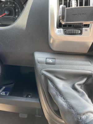

Har en Fiat Ducato 2019. Finns en strömbrytare ovanför växrlspaken. Vad betyder den?

Nej, knappen för nerförsbacke är en annnan som, om den finns, sitter i knappraden under AC-panelen.
Den här knappen är för tung last. Den ställer om växlingen litet grand så att lådan växlar upp vid något högre varvtal än vanligt. Eftersom husbilar normalt kan betraktas som alltid körandes med hög last så finns det många som alltid har knappen aktiverad. Den kan ibland minska växellådans tendens att hoppa mellan femmans och sexans växel i svaga uppförslut.
Har för mig att funktionen står beskriven i den speciella manualen för robotlådan.
