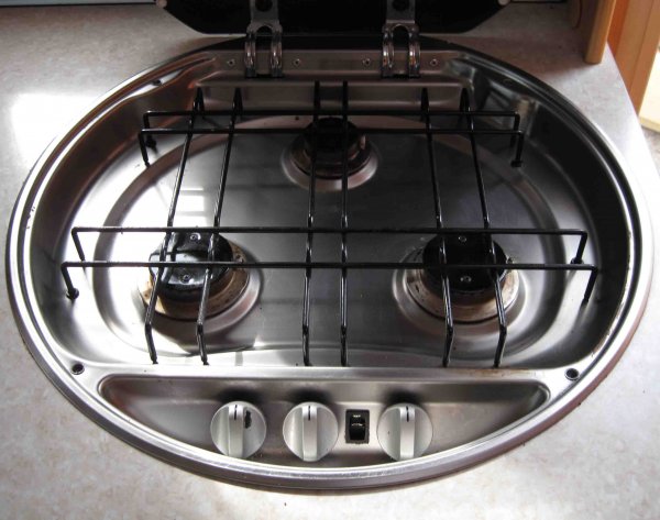

Brytaren för tändgnista på min gasolspis har gått sönder och jag undrar var jag kan få tag i en sådan reservdel? Har talat med Hymer Center och de hänvisar till Dometic och Dometic hänvisar till handlaren. Så nu står jag som en hötapp mellan åsnorna. Har skickat tillbaka frågan till Hymer C. men det brukar ta tid för dem att svara på mail så kanske någon i klubben vet.

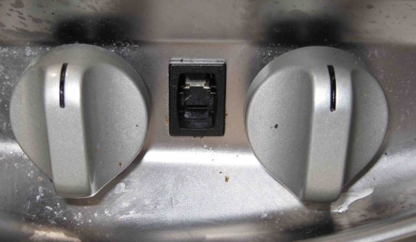

Just så är det. Gissar att man får peta ur hela enheten och sedan dra ur kabelskorna och trycka dit dem på reservdelen och pressa dit den nya enheten.

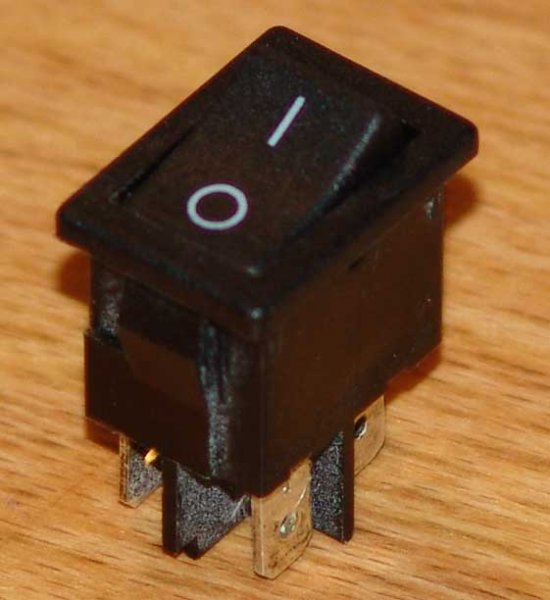

Jag har en variant i mina gömmor som ser ut så här:
Yttre måtten är 15 * 21 mm
Hålet 13*18 och anslutningarna flata 4,5 mm
Den är inte återfjädrande utan man måste "flippa" den mellan till - från.
Passar den?

En sådan återfjädrande brytare kan du köpa på Kjell & Co. Kostar inte många kronor. Jag kanske har en liggande om du har vägarna mot Ystadtrakten. Skall kolla i så fall.

Sv: Strömbrytare för tändgnista SMEV
Det behövs inte. De har inte sådan som är återfjädrande. Men Elfa i Malmö har en tryckströmbrytare, artikelnummer 35-037-03, som passar i hålet och som är återfjädrande. Dock lödanslutning.
Har kollat men jag hade blandat ihop stor och liten. Har en återfjädrande (till)-från-(till) stor men bara till-från i lilla storleken.
Elfa ligge inte långt från Jägersro, www.elfa.se.

Lossa gör du genom att trycka in hullingarna som syns på Nisse´s bild sen bör du ju dra den utåt så du får med kablaget och monterar dessa på den nya brytaren och sedan trycker in den "utifrån" .
