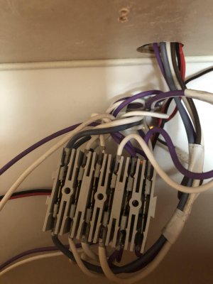

Dock finns ett slags kopplingsplint i ett av överskåpen ovan för bordet. Se bif bilden. Kablarna där går förutom upp i taket även via ett hål i väggen & åt både höger & vänster.
Där finns inget ledigt som jag kan se det & dessutom rätt okänt hur det är säkrat.
Men gissar jag så bör det på något sätt gå ledningar från bo-batteriet från andra (högra) sidan bilen (under extra sittplatsen).
Men hur tusan kommer jag åt att dra nya ledningar från höger sida till vänster sida & upp i överskåpet?
Får jag bara dit kabel i närheten av det skåpet så är jag nästan i mål...

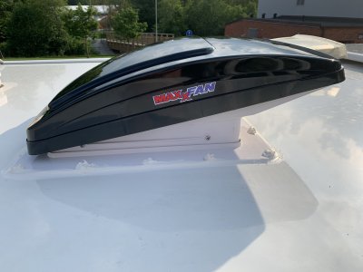

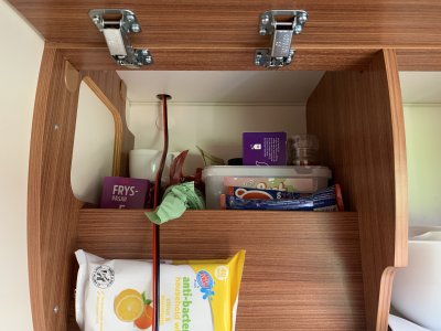

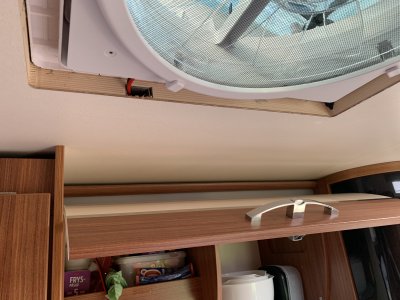

När jag monterade maxxfan i vår Adria Coral s 670 sl -13 så drog jag kablarna i kanalen i taket till överskåpet och sen vidare till garderoben...och där tjuvade jag ström från belysningen.

Tyvärr har du rätt. Men positivt är att Gertz bilder på hans inkoppling ledde mig rätt.
Kollade i mina skåp & tog bort ett skydd i taket på vänstra skåpet & voila där hans takhål liksom vägghålet.
Där fanns 2 kablar faktiskt hade räcker ända ut i kanalen (takhålet är direkt kopplat till kanalen i takfönsterhålet).
Sedan gick dessa 2 kablar i till ormboet på min bild. Där finns det möjlighet så jag kan byta dessa 2 klenare kablar till 2,5 mm.
Matningen är där till just mina kablar är på minst 2,5mm. Så nu är jag nog i hamn med projektet.
