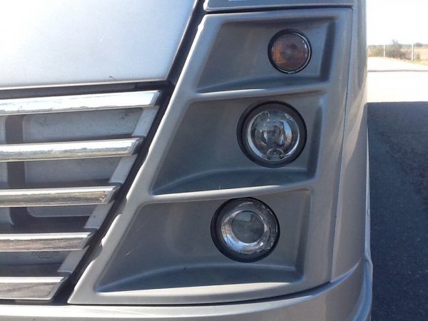

Har fått ett stenkott eller annat skott i nedre glaset. Kan man byta glas eller blir det till att byta hela lyktan?
Är det ett Gör det själv eller ett verkstadsjobb?
Någon som kan ge en hint om var man kan köpa delar, kanske t.o.m. En prisindikation.

Jag kontaktar alltid Dethleffs verkstad i Isney. Vill man betala det dubbla kan man kontakta generalagenten i Danmark eller det tredubbla någon svensk återförsäljare.

Det er en standard 90 mm Hella lykt, har byttet et par slike på min husbil - kjøper de på nett fra et firma i Østerike (halve prisen i forhold til Hella i Norge). A.Pieringer Startseite - det er litt plunder å finne rett lykt, men selve jobben med å bytte er ganske enkel.
