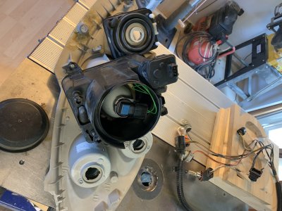

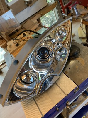

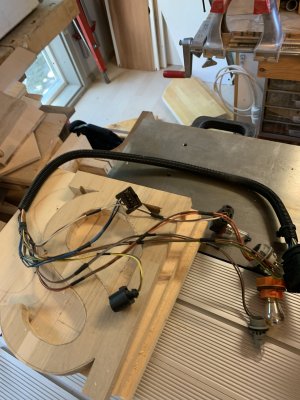

Hej igen
Efterstädningen ger att det finns några reservdelar kvar att ev utnyttja om det finns behov såsom kabelhärva, kretskort, lite optik mm
    1,8 MB · Visningar: 30
    1,6 MB · Visningar: 30
