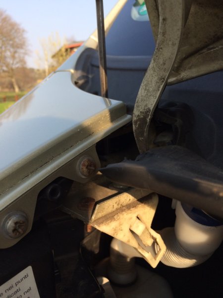

Du får skaffa en lång insex-nyckel. Det finns hål i "diket" vid vindrutetorkarna, se bild.
Där justerar du höjden individuellt för vänster- och höger strålkastare.
Justeringssättet kan ju variera beroende på bilmodell. Detta är en Fiat 2010.
