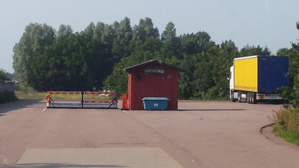

Vi vägde oss på vägen hem från semestern..
Hade några kilo tillgodo.. (20 kilo).
Axelbelastningen var okay och vågen var nollställd före påkörning.
