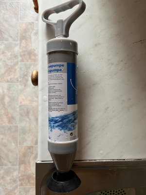

Jag har god erfarenhet av denna rensare från Biltema Avloppspump , särskilt att den har ett mindre munstycke som passar de små utloppen i vask och duschkar. Dessutom är det möjligt att suga upp en hel del vatten i behållaren så att det blir ett stort flöde som kan tryckas och sugas fram och tillbaka. Fungerar utmärkt efter att ha hällt i lite av Biltemas gräsättika som löser kalkförhårdningar, vilket fått får lösa upp under natten. Sköljer med mycket vatten efteråt.

Köpte en sån här och efter två drag blev det fart på vattnet. Enda problemet nu är att vattnet kommer nånstans under isoleringen på gråvattentanken. Nån koppling som inte klarade pumpen..
Är det nån som vet om man får bort isoleringen hel och kan se kopplingarna..eller släpper man ner hela tanken ?

Under en tid hade vi problem med avloppet från handfaten i köksdelen (det finns två) i vår Rapido 7090. Till slut blev det helt stopp i systemet. Jag köpte en pump från Biltema (artnr. 86-031). Först tätade jag igen den andra diskhon med plugg och silvertejp. Jag tätade även ventilationsröret med tejp för att skapa sug i huvuddiskhon. Det är viktigt att endast använda sug eftersom många av kopplingarna i rörsystemet är pressade och inte tål tryck. Efter att ha pumpat många gånger började vattnet rinna igen. Sedan spolade jag systemet flera gånger med flytande rörrensare och hett vatten.
Använder samma är bäst.
Visa bilaga 222888Visa bilaga 222888
Annvänder samma den är bäst.
