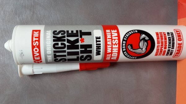

Tänkte limma min nya Snipe med Sticks like shit.
är det någon som testat detta? Det tillverkas av Bostik, och de säger -40 till +100 samt att det fäster på fuktiga underlag.
Reklamen för det verkar bra, men frågan är om de håller vad de lovar...?
