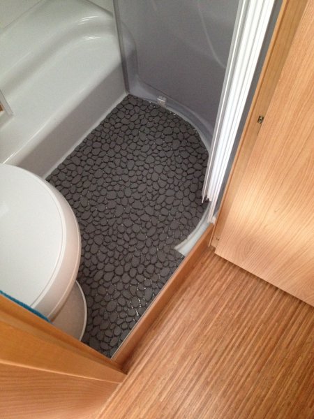

Bra tips !! Har köpt plattorna på Rusta och ska försöka såga till dem idag :-) Vad använde du för såg ?
Camilla
Sv: "Stengolv" på dusch och WC

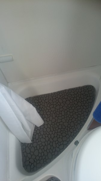

Hur gör ni när ni ska duscha,tar ni bort mattan då? den täcker väl avloppsventilerna.
De släpper igenom vatten ! Har lagt in mina idag , blev jättesnyggt !! Bra tips , tack !!:)
Jag använde en sticksåg med fint blad.

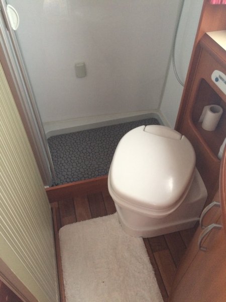

Köpte mina plattor idag, när dom är slut tar dom inte hem fler enligt personalen i Linköping. Gjorde en mall med smörpapper och sen var det bara att ta fram sticksågen tog inalles ca 2 timmar. är nöjd. Tack för tipset. OBS 10 paket kvar när jag var där vid 18:00 den 12/8
Tack för tipset, väldans nöjd

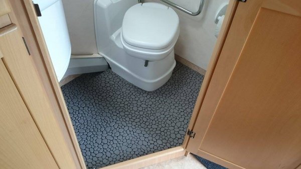

Glöm inte att lyfta upp och göra rent det samlas mycket i avloppet om man inte ser upp, har haft ett längre tag den vita och vi får göra rent då det torkar fast till avloppet (hår) min fru, jag är utan :D:D

För att avlasta och undvika sprickor i plastgolvet i duschen har jag lagt in en plastmatta för altan. Det tog 1 timma, kostade 149kr på Rusta och så blev det snyggt.
Kollade in dessa trevliga plattor på Rusta i eftermiddag, men blev aningen tveksam då jag såg undersidan med de små vassa distanshylsorna. Än mer tveksam blev jag när jag såg de rejäla avtrycken de gjorde på en wellpappskiva.
Vill därför kolla med Er alla som lagt in dessa i dusch och toalett om Ni märkt av några avtryck av dessa hylsor på de golv Ni vill skydda.
Min första tanke var att våra fötter nog är skonsammare mot golvet än vad dessa plattors undersida är. Kanske helt feltänkt!? :confused:
Tacksam om Ni delger Era erfarenheter! :)
//Kjell

Jag gjorde 2 st och vände distanshylsorna mot varandra så det blev platt undersida och ovansida. Den undre något mindre så hylsorna passade mot varandra.

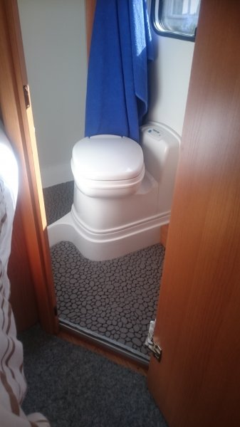

Eftersom plastgolvet är en oljeprodukt och mattan likaså, är risken stor att plasten i duschgolvet kommer att missfärgas Vilket är tråkigt om man skulle ledsna på mattan. :rolleyes:. Men snyggt är det.
