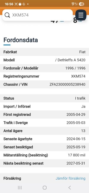

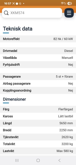

Det är en Fiat Ducato , 1,9TD 82 Hk -96. Det borde inte vara något problem att finna en verkstad i Frankrike. Gör försäkringsbolaget det enkelt för sig för att den är gammal?
